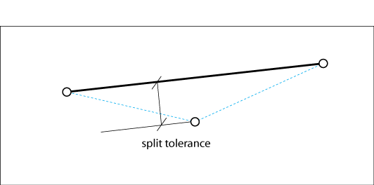

Utilize Ponto de inserção para mover um ponto existente que esteja dentro de uma tolerância exatamente na linha do recurso. |
Utilize Extrair ponto para remover um ponto de uma linha e exclua o mesmo do banco de dados. Você somente pode remover o ponto se ele estiver na linha reta dentro de uma tolerância de divisão. |
Os pontos comente podem ser inseridos ou extraídos se eles estiverem dentro da tolerância de divisão.
