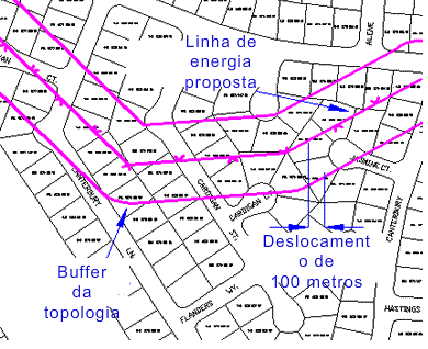

Um buffer é uma zona que é desenhada em torno de uma topologia. Por exemplo, você pode especificar um buffer em qualquer lado de um rio para mostrar a extensão de planícies aluviais.
Utilize Análise do buffer para mostrar uma área em torno de uma topologia existente. Neste caso, a análise de buffer da linha energia da topologia de rede cria uma nova topologia de polígono.
Para efetuar o buffer, crie uma nova topologia de polígono de um nó, rede ou topologia de polígono existente e especifique um deslocamento de buffer.
