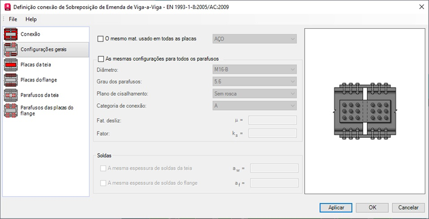

Utilize o painel Configurações gerais para aplicar as mesmas configurações para todos os componentes da conexão.
Caixa de diálogo Elementos
- O mesmo material utilizado para todas as placas
- Selecione esta opção para aplicar a mesma configuração para todos os parafusos da conexão.
- As mesmas configurações para todos os parafusos
- Diâmetro
- Selecione um diâmetro para os parafusos.
- Grau do parafuso
- Selecione um eixo para o parafuso.
- Plano de cisalhamento
- Especifique se a parte de cisalhamento do parafuso é rosqueado ou não rosqueado.
- Categoria de conexão
- Especifique a categoria de conexão.
- Fator de deslizamento/Fator
- Para os parafusos da categoria B e C, especifique o fator de deslizamento e o fator ks
- Soldas
- Selecione uma ou ambas as opções disponíveis para definir a espessura de soldas da alma e mesa.
- A mesma espessura de soldas da alma
- Aplica a espessura especificada para as soldas da alma da conexão.
- A mesma espessura de soldas da mesa
- Aplica a espessura especificada para as soldas da mesa da conexão.
