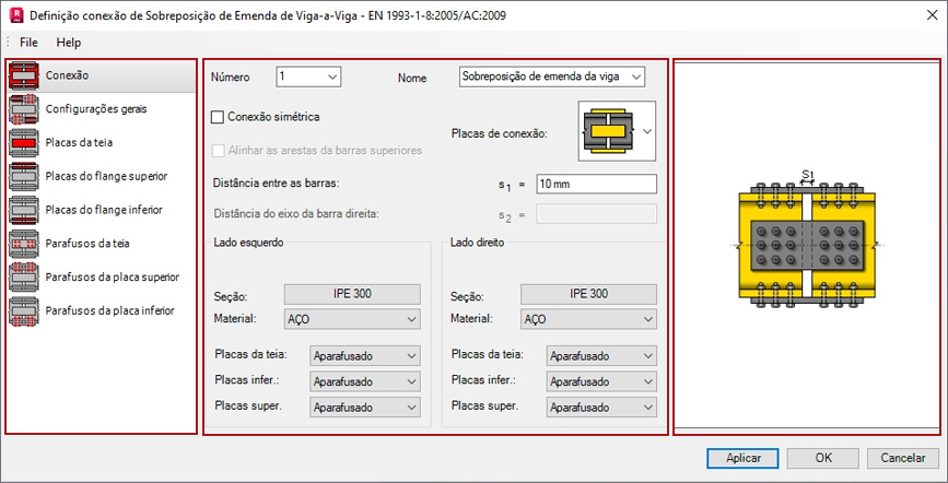

A caixa de diálogo Conexão de sobreposição de emenda está dividida em três seções principais.
  1. A seção na esquerda contém a lista de componentes genéricos ou específicos que podem ser usadas para definir a conexão de sobreposição de emenda.
    • As configurações da Conexão permitem selecionar o tipo de placa e especificar se sua conexão é ou não simétrica.
    • As Configurações gerais permitem selecionar o material para suas placas e especificar as preferências de parafusos e soldas.
    • A seção Placas da alma permite alterar as dimensões geométricas das placas nas barras da alma.
    • A seção Placas da mesa permite alterar as dimensões geométricas da placas ou barras da mesa.
    • As seções Parafusos da alma e Parafusos das placas da mesa permitem especificar os parâmetros dos parafusos para a conexão.
    • As configurações de Soldas permitem definir a espessura das soldas que conectam as placas e barras.
    Nota: Se a conexão não for simétrica, mais componentes são adicionados nesta lista, como os componentes da parte esquerda, direita, superior e inferior da conexão.
  2. A seção central contém a lista de parâmetros para o componente selecionado da conexão.
  3. A seção na direita mostra uma visão geral do componente selecionado.
