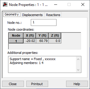

Clique na guia Geometria na caixa de diálogo Propriedades da barra para exibir o seguinte:
Usando o número do nó, é possível selecionar um nó:
- Graficamente, clicando no nó na vista da estrutura
- Inserindo o número da barra no campo
Nota: Não é possível alterar o número do nó nessa caixa de diálogo.
A guia fornece as seguintes informações:
- Número do nó no campo de edição.
- Número do nó e as coordenadas no formato de tabela (não é possível alterar as coordenadas do nó).
- As propriedades adicionais exibem os seguintes dados, que não podem ser alterado e que descrevem um nó.
Apoio – Nome do apoio e norma de apoio
Barras adjacentes – Número de barras adjacentes ao nó selecionado
Compatibilidades – Nome do tipo de compatibilidade e número do nó compatível
Vínculos rígidos – Nome do tipo de vínculo rígido e número do nó principal
Nota: A lista de propriedades adicionais exibe somente os atributos que foram aplicados ao nó selecionado.
