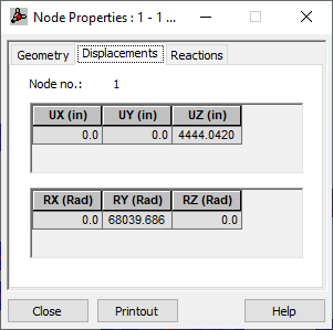

Deslocamentos
Clique na guia Deslocamentos, na caixa de diálogo Propriedades da barra, para exibir o seguinte:
Além do número do nó, a guia exibe os valores de deslocamento para o nó selecionado e o caso de carga no formato de tabela. Se a seleção tiver mais de um caso de carga, a tabela exibirá os valores extremos de deslocamentos.
Nota: O número de colunas na tabela de deslocamentos e rotações depende do número de graus de liberdade nodais para o tipo de estrutura selecionado.
Nota: Essa guia não será exibida se nenhum cálculo de estrutura tiver sido executado.
