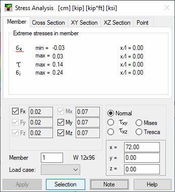

Membro
Na guia Membro, da caixa de diálogo Análise de tensão, são exibidas as tensões extremas obtidas na seção de membro XZ selecionada.
As seguintes tensões extremas calculadas para o membro inteiro são exibidas na caixa de diálogo:
O valor de coordenada para o qual foi obtido o valor de tensão extrema é fornecido para cada um dos valores de tensão listados.
Nota: Se você tiver selecionado uma tensão normal SIGMA – X para apresentação, o programa exibirá o eixo neutro (na forma de uma linha tracejada) na seção transversal de um membro sólido.
