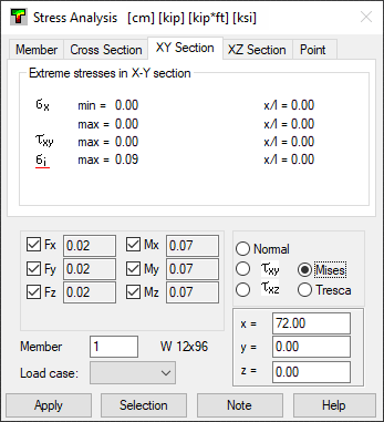

Seção XY
Após selecionar a guia Seção XY na caixa de diálogo Análise de tensão, são apresentadas as tensões extremas obtidas na seção de barra XY selecionada.
Na caixa de diálogo Análise de tensão, são exibidas as seguintes tensões extremas calculadas na seção da barra longitudinal selecionada:
O valor de coordenada para o qual foi obtido o valor de tensão extrema é fornecido para cada um dos valores de tensão listados.
Nota: Se você tiver selecionado uma tensão normal σx para apresentação, o software exibirá o eixo neutro (na forma de uma linha tracejada) na seção transversal de uma barra sólida.
