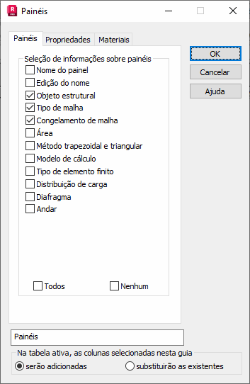

Use a caixa de diálogo Painéis para selecionar as informações sobre os painéis que são exibidos na tabela.
Acesso
- Clique em Vista
Tabelas para abrir a caixa de diálogo Tabelas: dados e resultados.
- Selecione Placas e cascas e clique em OK para abrir a tabela Painéis.
- Clique com o botão direito do mouse na tabela Painéis e clique em Colunas de tabela no menu de contexto.
Caixa de diálogo Elementos
As seguintes quantidades podem ser selecionadas.
- Nome do painel.
- Tipo de espessura.
- Material.
- Espessura do painel ou espessuras do painel (para painéis com espessura variável).
- Coeficiente de piso elástico.
- Tipo de malha (método de Delaunay, método de Coons).
- Tipo de armadura do painel.
- Articulações lineares.
- Área do painel.
- Espessura do painel (constante ou variável).
- Solo elástico.
- Reações do solo elástico – Um valor da reação Kz é a soma (parte integrante) da reação do solo elástico para um painel no solo elástico. O valor é constante para um painel inteiro.
- Tipo e parâmetros de ortotropia.
- Parâmetro que informa se a malha do elemento finito está congelada para os painéis.
- História do painel.
