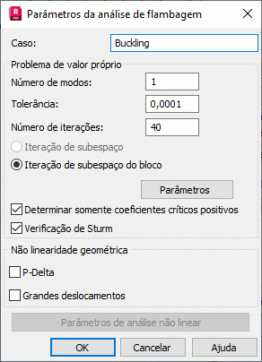

Parâmetros da análise de flambagem
Use essa caixa de diálogo para definir os parâmetros da análise de flambagem para um caso de carga.
Acesso
  1. Clique em Análise Tipos de análise.
  2. Selecione um caso existente e, em seguida, clique em Alterar tipo de análise.
  3. Selecione Flambagem e clique em OK.
Caixa de diálogo Elementos
Maiúsculas/minúsculas
Nome do caso de carga.
Número de modos
O número de modos de flambagem necessários.
Tolerância
O valor de tolerância que deve ser obtido durante a análise iterativa de uma estrutura. O valor padrão é 0,0001.
Número de iterações
Insira o número máximo de interações.
Se esse número for ultrapassado e a tolerância necessária não tiver sido alcançada, os cálculos da estrutura serão interrompidos. O valor padrão é 40.
Iteração de subespaço/Iteração de subespaço do bloco
Os métodos disponíveis para resolver o problema próprio.
Parâmetros
Abre a caixa de diálogo Definição de trocas, que permite definir intervalos de trocas para o método Iteração de subespaço do bloco.
Determinar somente coeficientes críticos positivos
Exclui as formas de flambagem não físicas durante a análise de flambagem da estrutura.
Verificação de Sturm
Reiniciará os cálculos iterativos se o algoritmo encontrar modos de vibração ignorados na estrutura.
