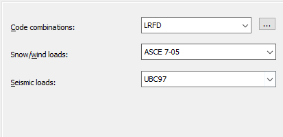

Use esses parâmetros para configurar as cargas que você deseja usar no projeto.
- Acesso
- Expanda a seção Normas de projeto no painel esquerdo da caixa de diálogo Preferências do trabalho e, em seguida, selecione Cargas.
Caixa de diálogo Elementos
As normas nacionais apropriadas podem ser escolhidas para:
- Combinações de normas – clique na seta para selecionar as normas para gerar combinações de normas.
- Cargas de neve/vento – clique na seta para selecionar as normas necessárias para projetos de carga de neve/vento.
- Cargas sísmicas – clique na seta para selecionar as normas para projetos de análise sísmica.
Clique em (...) para executar o editor de regulamentos de combinações de normas.
Nota: As normas disponíveis nas listas suspensas dependem do país selecionado na caixa de diálogo Preferências. Para configurar a lista de normas disponíveis, clique na seta e, em seguida, clique em Mais, na parte inferior da lista.
