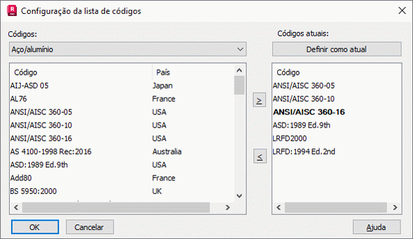

Use essa caixa de diálogo para configurar a lista de normas disponíveis para as cargas e normas de projeto.
- Acesso
- Selecione a opção Normas de projeto ou Cargas, no painel esquerdo da caixa de diálogo Preferências do trabalho.
- Clique em uma seta para exibir uma lista de normas e, em seguida, clique em Mais..., na parte inferior da lista.
Caixa de diálogo Elementos
Os seguintes tipos de normas são listadas:
- Aço/alumínio
- Conexões de aço
- RC
- Madeira
- Geotécnica
- Combinações de carga
- Cargas de neve/vento
- Cargas sísmicas
O painel esquerdo contém todas as normas que estão disponíveis para o tipo de norma selecionada, bem como o país de origem.
O painel direito contém todas as normas que são exibidas na lista ativa do menu suspenso.
Para adicionar uma norma à lista ativa na caixa de diálogo Preferências do trabalho:
- Selecione uma norma no painel esquerdo da caixa de diálogo.
- Clique em >.
Para selecionar uma norma como ativa para o projeto atual:
- Selecione uma norma no painel direito da caixa de diálogo.
- Clique em Definir como atual.
Para remover uma norma da lista ativa na caixa de diálogo Preferências do trabalho:
- Clique em <.
Nota: Para selecionar várias normas, use as teclas Shift ou Ctrl durante a seleção.
