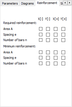

Selecione a guia Armadura na caixa de diálogo Cortes em painel para selecionar a armadura para apresentação.
As seguintes quantidades podem ser selecionadas para apresentação.
- Área da armadura superior e inferior na direção x (Ax superior e inferior)
- Área da armadura superior e inferior na direção y (Ay superior e inferior)
- Espaçamento da armadura superior e inferior na direção x (e(Ax) superior e inferior)
- Espaçamento da armadura superior e inferior na direção y (e(Ay) superior e inferior)
- Área mínima da armadura.
