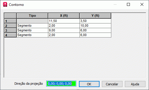

Abra a caixa de diálogo Contorno, que permite editar contornos que definem painéis e contornos aos quais uma carga plana é aplicada, clicando em
na caixa de diálogo Polilinha – Contorno. Todas as coordenadas e parâmetros de contorno são exibidos em formato tabular. Os parâmetros na tabela são os parâmetros de um contorno que está atualmente ativo na caixa de diálogo Polilinha – Contorno.

As seguintes informações de contorno estão disponíveis na tabela:
- O número de partes do contorno.
- Tipo – Determina o tipo da próxima peça; uma definição de contorno ou polilinha pode incluir os seguintes tipos de peça:
- Segmento: um segmento definido especificando as coordenadas X, Y e Z para os pontos inicial e final de um segmento.
- Arco: um arco com base em três pontos. Os pontos inicial e final de um arco são determinados especificando as coordenadas X, Y e Z; o ponto central de um arco é definido especificando as coordenadas XR, YR e ZR.
- X, Y, Z – Coordenadas dos pontos consecutivos para segmentos ou para o início e o fim de um arco.
- XR, YR, ZR – Coordenadas de pontos que determinam o ponto central em uma definição de arco. Se a peça for um segmento, essas células da tabela não estarão disponíveis.
- Concordância – Raio de uma concordância entre segmentos de contorno consecutivos.
- Discretização de arco – Como a concordância ou o arco é dividido:
- Número fixo – O segmento de um arco ou uma concordância é dividido em tantas peças de linha reta como especificado pelo número de arestas.
- Ângulo completo – Um ângulo completo (360 graus), isto é, um círculo é dividido pelo número especificado de arestas e a peça resultante da divisão do ângulo completo é usada para dividir um segmento de arco em partes de linha reta.
- Número de divisão – O número de segmentos nos quais um arco ou concordância é dividido em discretização por segmentos.
