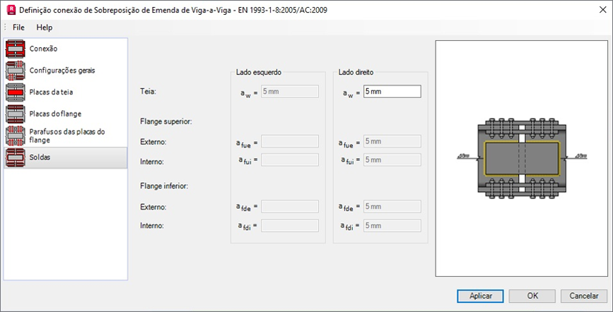

Soldas
Utilize o painel Soldas para definir a espessura de soldas que conectam as placas com as barras.
Nota: Este painel somente está disponível se ao menos uma das placas de conexão estiver soldada. Você também pode alterar esta configuração no painel Conexão.
