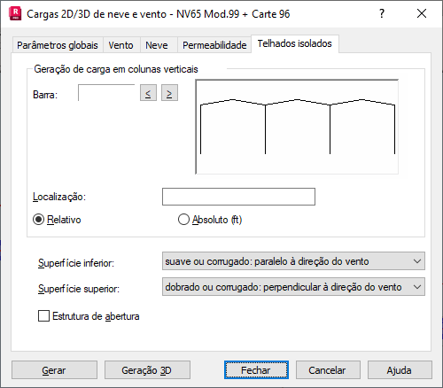

Abrir a caixa de diálogo Carga de neve/vento e clicar na guia Telhados isolados exibe a seguinte caixa de diálogo.
Nota: A guia
Telhados isolados somente estará disponível quando a opção Telhados isolados estiver selecionada na caixa de diálogo
Cargas de neve/vento.
Telhados isolados
Na guia Parâmetros globais, as seguintes opções não estarão disponíveis: Elevação do telhado e Nível de referência. Na guia Vento, a opção Fachada de deslocamento não estará disponível.
Na guia Telhados isolados, será necessário especificar o seguinte:
- As curvas nas quais as colunas transferem cargas das paredes. As cargas de vento são aplicadas ao longo dessas curvas. A força resultante nessas curvas é sempre direcionada para a direção do vento (da esquerda para a direita e da direita para a esquerda). No caso de vento da frente para trás e de trás para a frente em relação às curvas, nenhuma carga de vento é aplicada.
- Estado da área das paredes superior e inferior da cobertura. Essa informação é importante no cálculo da força longitudinal causada pelo atrito do telhado para casos de carga de vento da frente para trás e de trás para a frente.
- As condições para verificar um telhado isolado como uma estrutura aberta (a opção Abrir estrutura está selecionada). Quatro casos adicionais são gerados: 2 E/D e 2 D/E.
Não são geradas cargas de vento em barras verticais; no entanto, existem três exceções:
- As curvas descritas anteriormente
- Acrotérios
- Elementos verticais entre dois telhados.
O cálculo de cargas nesses elementos é executado da mesma forma que para as curvas.

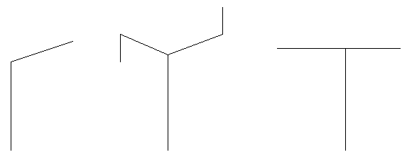

Telhados
Vários exemplos de telhados padrão e não padrão são exibidos na imagem a seguir:
A envoltória dessas estruturas deve ser definida (de forma automática ou manual) para que, para cada elemento na estrutura, sejam aplicados dois elementos da envoltória para vento e neve. As estruturas não têm fachada principal nem fachada traseira.
