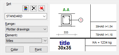

Parâmetros de impressão
Após clicar em Parâmetros de impressão na caixa de diálogo Preferências, será possível selecionar as cores e as fontes para as impressões do Robot.
Será possível selecionar Cor se houver texto definindo um elemento no campo Elemento. Não será possível selecionar Cor quando:
Será possível selecionar Fonte se houver texto definindo uma fonte no campo Elemento. Não será possível selecionar Fonte, quando:
Será possível clicar em (Adicionar) somente quando inserir um novo texto no campo Conjunto.
Será possível clicar em (Limpar) somente quando houver texto no campo Conjunto. Esse campo fica inativo quando o campo Conjunto está na fase de edição de texto.
As opções Intervalo e Elemento ficam inativas somente quando o campo Conjunto está na fase de edição de texto.
