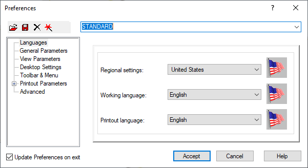

Para acessar a caixa de diálogo Preferências:
Após clicar em , uma caixa de diálogo é exibida, permitindo que você selecione ou modifique os parâmetros do Robot.
A caixa de diálogo apresenta as seguintes partes:
– Abre o arquivo de preferência.
– Salva o arquivo de preferência com um nome diferente.
– Exclui o arquivo de preferência atual.
– Usa os parâmetros padrão para o arquivo de preferência.
Quando você seleciona essa opção, todos os parâmetros do arquivo de preferência são salvos ao sair da caixa de diálogo.
Quando você desmarca essa opção, as alterações feitas são locais e não são levadas em conta ao carregar esse arquivo de preferência na próxima vez.
