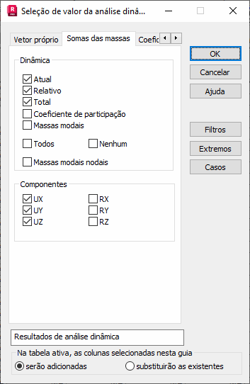

Selecione a guia Somas das massas, na caixa de diálogo Colunas da tabela para selecionar os parâmetros de soma das massas para apresentação.
Os seguintes valores podem ser selecionados para apresentação.
- Atual. Após selecionar a direção apropriada do grau de liberdade, serão apresentadas na tabela as colunas (UX, UY, UZ, RX, RY, RZ) nas quais se encontra a porcentagem das massas incluídas no modo próprio atual.
- Relativo. Após selecionar a direção apropriada do grau de liberdade, serão apresentadas na tabela as colunas (UX, UY, UZ, RX, RY, RZ) nas quais se encontra a porcentagem das massas de 1 para o modo próprio atual.
- Total. Após selecionar a direção apropriada do grau de liberdade, serão apresentadas na tabela as colunas (UX, UY, UZ, RX, RY, RZ) nas quais se encontra a soma total das massas incluídas.
- Coeficiente de participação. Após selecionar a direção apropriada do grau de liberdade, serão apresentadas na tabela as colunas (UX, UY, UZ, RX, RY, RZ) nas quais se encontram os coeficientes modais de participação para cada grau de liberdade.
- Componentes. Dependendo da seleção feita na caixa de diálogo, serão apresentadas na tabela as colunas nas quais se encontram os componentes UX, UY, UZ, RX, RY ou RZ da massa atual, da massa total e dos coeficientes modais de participação.
