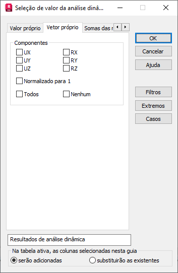

Selecione a guia Vetor próprio na caixa de diálogo Colunas da tabela para selecionar os parâmetros para a apresentação do vetor próprio.
Os seguintes valores podem ser selecionados.
- UX, UY, UZ, RX, RY ou RZ. Se selecionados, adicionam colunas que contêm os componentes UX, UY, UZ, RX, RY ou RZ de vetores próprios, respectivamente, obtidos durante os cálculos.
- Normalizado para 1. Os valores dos componentes de vetor serão calculados de forma que o comprimento do vetor próprio seja igual a 1.
