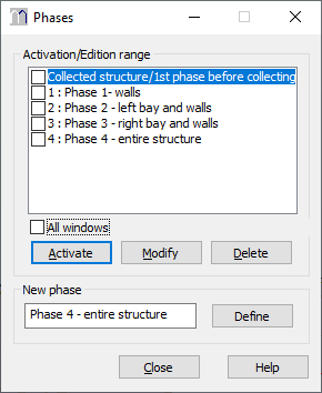

As seguintes opções estão disponíveis na caixa de diálogo Estrutura de fase.
- Intervalo de edição/ativação – O campo onde os nomes das fases da estrutura definida serão exibidos. Ao lado de cada uma das fases definidas encontram-se o número e um botão de alternância para a transferência de barra/elemento para outras fases. As barras/elementos definidos na fase selecionada no momento também serão incluídos na fase para a qual a transferência foi ativada. Se a transferência estiver desativada, as barras/elementos definidos para a fase selecionada no momento não serão incluídos na fase específica.
- Todas as janelas – A ativação de uma fase da estrutura fará referência a todos os visualizadores abertos no programa. Se estiver desativada, a ativação de fase fará referência ao visualizador ativo.
- Ativar – Ativa a fase selecionada. Isso também é obtido ao clicar duas vezes em uma fase da estrutura.
- Modificar – Altera o nome da fase da estrutura selecionada.
- Excluir – Exclui a fase da estrutura selecionada.
- Nova fase – Define uma nova fase da estrutura. Insira o nome e clique em Definir. A fase definida receberá o próximo número.

- Defina uma fase da estrutura na caixa de diálogo. A fase é movida para o campo Intervalo de edição/ativação.
- Selecione a fase na lista e clique em Ativar. A fase fica ativa.
- Decida se a transferência de elementos da estrutura deve estar ativada ou desativada.
- Defina os elementos da estrutura (barras, painéis, entre outros).
- Defina os casos de carga para essa fase.
Essas operações devem ser realizadas para cada fase definida. É possível definir todas as fases primeiro e, em seguida, definir os elementos da estrutura e os casos de carga para fases específicas.
