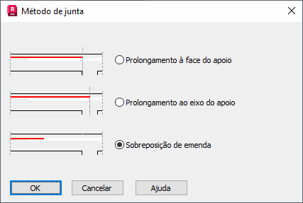

A caixa de diálogo Método de junta, mostrada no desenho abaixo, é aberta após pressionar o botão Método de junta localizado no campo Armadura da montagem (caixa de diálogo Padrão de armadura para vigas de CA, guia Armadura da estrutura).
A caixa de diálogo acima contém as opções que se referem a um método de geração de extremidades de armadura da montagem em um vão da viga:
Prolongamento à face do apoio – no caso de uma viga com vários vãos, se a armadura principal estiver localizada nos apoios, a armadura da montagem será fornecida ao longo do comprimento do vão da viga, ou seja, no sentido da face de um apoio para a face do outro apoio.
Prolongamento ao eixo do apoio – no caso de uma viga com vários vãos, se a armadura principal estiver localizada nos apoios, a armadura da montagem será fornecida em todo o comprimento do vão, ou seja, do eixo do apoio para o eixo do apoio.
Emenda de sobreposição – no caso de uma viga com vários vãos, se a armadura principal estiver localizada nos apoios, a armadura da montagem será fornecida somente nos segmentos entre as barras principais, preservando o comprimento de sobreposição apropriado.
