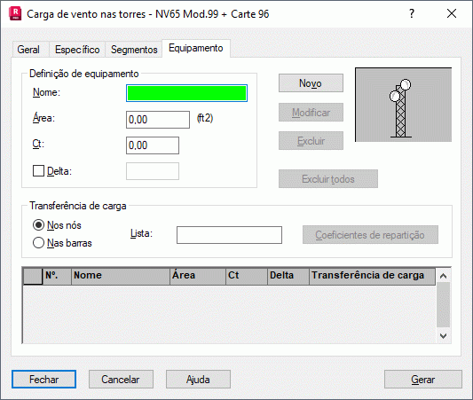

Abrir a caixa de diálogo Cargas de vento nas torres e clicar na guia selecionada Equipamento exibirá a seguinte caixa de diálogo.
As opções nessa guia definem superfícies adicionais que têm influência significativa na carga da estrutura com vento, como antenas, tabelas, preenchimentos de estrutura etc.
Para definir superfícies adicionais para uma estrutura:
Nota: Todos os elementos adicionais da estrutura (equipamento da estrutura) que não estão posicionados no plano das paredes da estrutura devem ser definidos somente na guia Equipamento da caixa de diálogo. O equipamento não deve ser modelado usando barras da estrutura, pois isso pode impedir que o algoritmo reconheça as paredes da estrutura.
