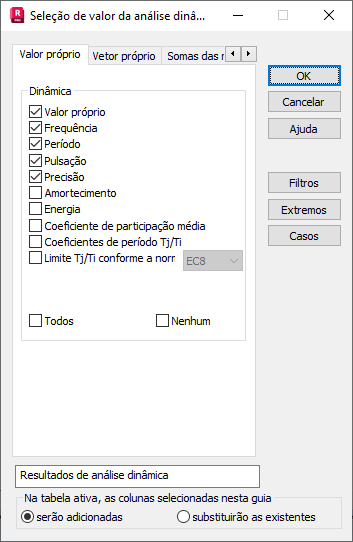

Selecione a guia Valores próprios, na caixa de diálogo Colunas de tabela, para selecionar as quantidades da análise dinâmica para apresentação.
Os seguintes valores podem ser selecionados.
- Valor próprio – Adiciona uma coluna para os valores próprios definidos durante os cálculos.
- Frequência – Adiciona uma coluna para os valores de frequência definidos durante os cálculos.
- Período – Adiciona uma coluna para os valores de período definidos durante os cálculos.
- Pulsação – Adiciona uma coluna para os valores de pulsação definidos durante os cálculos.
- Precisão (dos cálculos) – O valor de precisão descreve a medida de conclusão da equação de problema próprio pelo valor próprio definido durante os cálculos.
- Amortecimento – Valor de amortecimento para o modo analisado.
- Energia – Valor da energia potencial da estrutura no que diz respeito a uma estrutura deformada para a estrutura analisada.
- Coeficiente de participação média – Valor de um coeficiente médio calculado com base em valores de fatores de participação de espectro para direções individuais.
