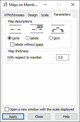

Clique na guia Parâmetros na caixa de diálogo Mapas em membros para selecionar a forma de apresentação dos mapas em membros da estrutura.
A caixa de diálogo apresenta as opções a seguir.
- As descrições de mapa permitem que você decida como apresentar as descrições das quantidades em mapas.
- nenhuma – As descrições em mapas das quantidades na caixa de diálogo Mapas em membros não são exibidas.
- legendas – As descrições em mapas das quantidades na caixa de diálogo Mapas em membros são exibidas como legendas que mostram valores nos pontos selecionados nos membros.
- texto – As descrições das quantidades na caixa de diálogo Mapas em membros são exibidas como valores nos pontos selecionados nos membros.
- legendas sem mapas – Somente descrições (na forma de legendas ou texto em membros) são exibidas para membros de estrutura, sem mapas de uma quantidade selecionada.
- A espessura do mapa permite definir um dígito, que determina a relação da linha usada ao exibir um mapa para a espessura de uma linha ao exibir membros da estrutura.
