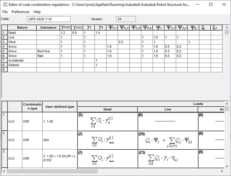

Gerador de combinações de normas (PondEdit)
O aplicativo PondEdit gera e modifica os arquivos que contêm os regulamentos de combinações de normas que constituem a base para a geração automática de combinações de normas no Robot e suas calculadoras.
Estes são arquivos de texto com sintaxe estritamente definida.
O PondEdit pode ser executado de forma parametrizada fornecendo um caminho de arquivo com as normas (pondedit.exe “filepath”). O arquivo que contém as normas apropriadas é aberto por padrão.
As seguintes opções podem ser selecionadas no menu.
A parte superior da caixa de diálogo contém um campo que permite alterar um nome. Esse nome permite a identificação subsequente dos regulamentos. O campo somente leitura apresenta um número da versão do software com a qual as normas podem cooperar.
Nota: O PondEdit salva as normas em conformidade com a versão 16.0 ou posterior. O uso dessas normas em versões anteriores pode causar o funcionamento incorreto dos módulos para a geração automática de combinações de normas.
A parte central da caixa de diálogo exibe uma tabela onde os fatores de segurança e os fatores de simultaneidade para as naturezas e subnaturezas de carga podem ser modificados. A definição de um novo registro começa com a determinação de sua natureza. A natureza é escolhida entre sete naturezas de carga: morta, ativa, eólica, neve, temperatura, acidental e sísmica. Para cada natureza, qualquer número de subnaturezas pode ser definido (como ativa – carga de pessoas, ativa – carga do veículo e assim por diante). Um nome de subnatureza é fornecido na segunda coluna da tabela. A próxima etapa é atribuir fatores de segurança e fatores simultâneos. As colunas subsequentes oferecem 14 fatores diferentes disponíveis: γ máx γ mín γ s γ a; ψ 0,1 ψ 0,2 ψ 0,3 ψ 0,n ψ 1; ψ 2,1 ψ 2,n ψ K; ξ 1; ξ 2; respectivamente. Esses fatores geram combinações de normas apropriadas.
Após os valores do fator ou fórmulas de combinação de regulamentos terem sido modificados, o arquivo de regulamento *.rgl editado poderá ser salvo selecionando Arquivo > Salvar. O arquivo é salvo por padrão na pasta de dados do usuário (...\ Usuários \ seu_login \ AppData \ Roaming \ Autodesk \ Structural \ Common Data \ version_number \...).
Nota: O arquivo de regulamento fornecido por padrão ainda está inalterado e está disponível na pasta de dados comuns (...\ ProgramData \ Autodesk \ Structural \ Common Data \ version_number \ Rgl \...).
Se o comando Salvar como tiver sido selecionado para salvar o arquivo de regulamento, salve o arquivo em uma das pastas listadas acima. As normas serão colocadas na lista na caixa de diálogo Preferências do trabalho.
Nota: Nem todas as regras de combinações de normas suportam diferentes fatores de simultaneidade para diferentes subnaturezas. Para aplicar diferentes fatores de simultaneidade em uma natureza, verifique se eles foram levados em conta previamente nas descrições das regras. Nas combinações simplificadas, os diferentes fatores de simultaneidade das subnaturezas nunca são considerados. Algumas das regras relativas às cargas acidentais foram formuladas com base em requisitos de regulamentos de normas específicos. Por isso, as combinações geradas podem divergir das normas matemáticas apresentadas nas descrições.
As seguintes regras estão disponíveis para tipos de carga individuais:
A parte inferior da janela PondEdit define as regras de geração de combinações de normas. Na primeira coluna, as definições devem começar com a inserção do estado limite ao qual uma determinada combinação se aplica. Quatro estados de limite estão disponíveis: ULS (combinações de verificação de capacidade de carga), SLS (combinações de verificação de estado de manutenção), ACC (combinações de verificação de estado acidental) e SPC (combinações de verificação de estado especial). Depois de selecionado um estado apropriado, poderá ser definido um tipo de combinação. O tipo é uma descrição adicional que facilita a identificação subsequente de uma combinação. Há nove descrições de combinação padrão disponíveis: STD (padrão), SEI (sísmica), ACC (acidental), RAR (rara, característica), FRE (frequente); QPR (quase permanente); FUN (fundamental), SIM (simplificada) e EXCET (extrema). Se qualquer uma dessas descrições for usada, as combinações apresentadas serão atribuídas aos nomes apropriados no idioma de trabalho. Além disso, o tipo USR que permite modificar a coluna de tipo definida pelo usuário (permanente e não dependente de idioma), bem como a ausência de descrição, pode ser selecionado. As colunas restantes permitem fórmulas definidas pelo usuário para gerar combinações de normas. Isso é feito separadamente para tipos de carga morta, ativa, acidental e sísmica. As regras de geração podem ser escolhidas em um conjunto predefinido de regras.
Para combinações baseadas no Eurocode, o Robot gerará o conjunto de combinações SLS junto com três conjuntos adicionais: SLS:CHR (rara, característica), SLS:FRE (frequente), SLS:QPR (quase permanente).
