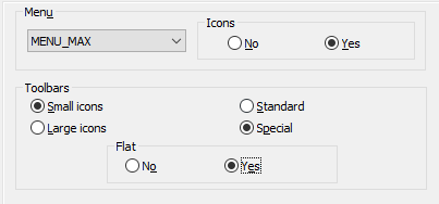

Barra de ferramentas e menu
Após clicar em Barra de ferramentas e menu na caixa de diálogo Preferências, será possível selecionar a forma do menu e das barras de ferramentas.
É possível selecionar o tipo de menu no campo menu. Você pode escolher se deseja exibir ícones ao lado dos comandos no menu.
No campo Barras de ferramentas, é possível selecionar:
Nota: Algumas placas gráficas não exibem as barras de ferramentas do Robot corretamente. Em alguns casos, o Robot não pode ser iniciado ou todo o sistema Windows é desativado. Caso isso ocorra, use a opção Barras de ferramentas > Especial.
