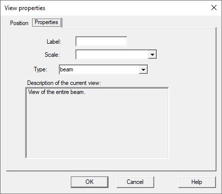

A caixa de diálogo Propriedades da vista, apresentada abaixo, permite determinar os parâmetros da vista. A caixa de diálogo pode ser aberta ao selecionar uma vista definida anteriormente e
A caixa de diálogo consiste em duas guias: Posição e Propriedades. A guia Posição contém as mesmas opções que a guia análoga na caixa de diálogo Propriedades do texto. Além disso, permite determinar o tamanho da vista e indicar quais valores devem ser independentes do formato da página (na configuração padrão, todos os valores são recalculados proporcionalmente pelo módulo de impressão do Robot quando o formato da página é modificado).
É possível determinar os seguintes parâmetros na guia Propriedades apresentada abaixo:
