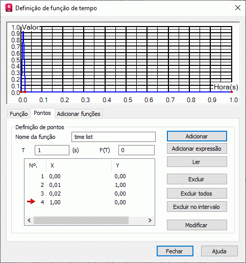

Definição de pontos para uma função de tempo
Crie uma função de tempo na caixa de diálogo Definição de função de tempo e, em seguida, selecione a guia Pontos para definir os pontos da função de tempo.
Para definir os pontos de uma função de tempo manualmente:
  1. Insira o valor do ponto de tempo em segundos na caixa T.
  2. Insira o valor sem dimensão da função na caixa F(T).
  3. Clique em Adicionar.
Os pontos são adicionados na tabela.
Para definir os pontos de uma função de tempo usando uma fórmula matemática:
  1. Clique em Adicionar expressão.
  2. Insira uma expressão matemática.
  3. Especifique os valores Início, Fim e Intervalo de tempo.
  4. Especifique a unidade de ângulo.
  5. Clique em OK.
Para excluir um ponto da função de tempo:
  1. Selecione o ponto que você deseja excluir na tabela.
  2. Clique em Apagar.
Nota:
  • Para excluir todos os pontos da função, clique em Excluir tudo.
  • Para excluir pontos de um intervalo de tempo, clique em Excluir intervalo e defina o intervalo de tempo a ser excluído.
Para modificar um ponto de uma função de tempo:
  1. Selecione o ponto que deseja modificar na tabela.
  2. Modifique os valores do ponto nas caixas T e F(T).
  3. Clique em Modificar.
Para importar um arquivo de texto de definição salvo:
  1. Clique em Ler.
  2. Navegue até a localização do arquivo, selecione-o e, em seguida, clique em Abrir.
