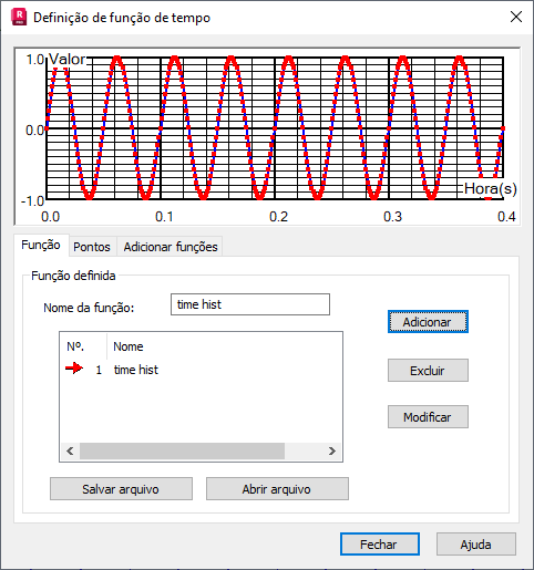

Caixa de diálogo Definição de função de tempo
Acesso
  1. Certifique-se de que uma análise modal já tenha sido definida.
  2. Clique em Análise Tipos de análise Novo.
  3. Selecione Histórico de tempo na caixa de diálogo Tipo de análise e, em seguida, clique em OK.
  4. Clique em Definição de função na caixa de diálogo Análise do histórico de tempo.
Caixa de diálogo Elementos
Essa caixa de diálogo tem três guias: Função, Pontos e Adicionar funções.
Guia Função
Use essa guia para definir o nome da função de tempo.
Guia Pontos
Use essa guia para definir os pontos da função de tempo.
Guia Adicionar funções
Use essa guia para adicionar duas funções juntas.
