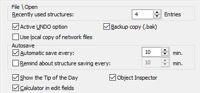

Após clicar em Parâmetros gerais na caixa de diálogo Preferências, será possível selecionar os parâmetros para salvar e abrir as estruturas e para o desempenho.
Na parte superior da caixa de diálogo, existem os seguintes campos:
- Estruturas usadas recentemente – Use esse campo para inserir o número de estruturas recentemente usadas. Os nomes dos arquivos que contêm essas estruturas serão exibidos no menu Arquivo. O número máximo de estruturas de concreto que podem ser exibidas é 20.
- Ativar a opção DESFAZER – Selecionar essa opção ao definir um modelo de estrutura permite desfazer o último passo.
- Cópia de backup (.bak) – Salva o modelo de estrutura como um arquivo com o projeto na unidade de disco.
- Usar cópia local dos arquivos de rede – Mantém uma cópia local temporária do modelo de estrutura ao trabalhar em uma rede. O arquivo é sincronizado com o arquivo de rede de origem quando salvo e fechado.
No meio da caixa de diálogo, existem os seguintes campos:
- Salvar automaticamente a cada – Os campos permitem definir o intervalo de tempo para salvar a estrutura em um arquivo.
- Lembrar sobre o salvamento da estrutura a cada – Os campos permitem definir um lembrete para salvar a estrutura após um tempo especificado ter passado.
Na parte inferior da caixa de diálogo, existem os seguintes campos:
- Exibir a dica do dia – Selecionar essa opção exibirá as dicas do dia quando você iniciar o Robot.
- Calculadora em campos de edição – Selecionar essa opção iniciará uma calculadora quando você clicar duas vezes num campo de edição.
- Inspetor de objetos – Trabalhe com a caixa de diálogo Inspetor de objetos. Ao definir um modelo de estrutura com um grande número de objetos, trabalhar com uma caixa de diálogo Inspetor de objetos ativa pode diminuir o desempenho do Robot. Pode desativá-la porque essa opção não é necessária.
Nota: Fechar a caixa de diálogo não desativa o Inspetor. Você deve desmarcar essa opção para desativar o Inspetor de objetos.
