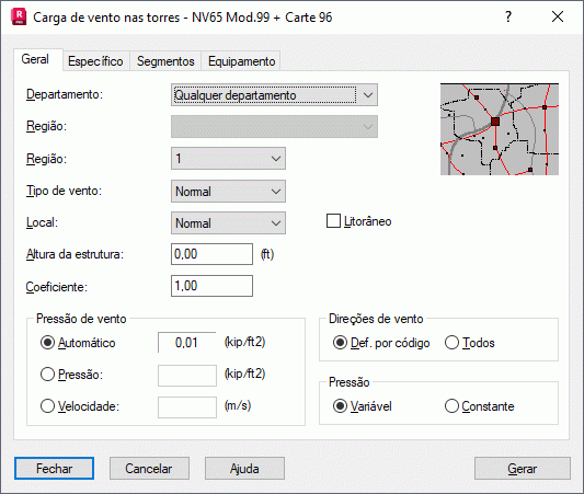

Abrir a caixa de diálogo Cargas de vento em torres e clicar na guia Geral exibirá a seguinte caixa de diálogo.
A parte superior da caixa de diálogo apresenta os seguintes campos:
- Departamento – Especifica o departamento onde a estrutura projetada está localizada.
- Distrito - Especifica o distrito onde a estrutura projetada está localizada.
- Região – Especifica a região do vento.
No centro da caixa de diálogo, existem os seguintes campos:
Na parte inferior da caixa de diálogo, existem as seguintes opções:
- Especifique a pressão do vento: automática – com base em uma região selecionada; manual – inserindo o valor da pressão base; manual – especificando a velocidade do vento.
- O número e as direções dos casos de vento: de acordo com a norma – a simetria da estrutura é considerada; todas as direções padrão – para estruturas assimétricas.
- Como a pressão do vento é calculada para elementos individuais da estrutura: constante – calculada de acordo com o ponto mais alto de um segmento; variável – calculada para cada elemento separadamente, de acordo com o ponto mais alto de um elemento.
