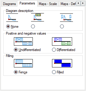

Na guia Parâmetros da caixa de diálogo Análise de tensão – Estrutura, é possível selecionar a forma de apresentar diagramas de tensão.
Especifique os parâmetros de exibição:
- Descrição de diagrama – indica a forma de apresentar descrições de valor no diagrama
- Nenhum
- Horizontal
- Vertical
- Valores positivos e negativos – especifique se deseja diferenciar as cores aplicadas aos valores positivos e negativos da quantidade apresentada
- Preenchimento – determina a forma de preenchimento do diagrama
