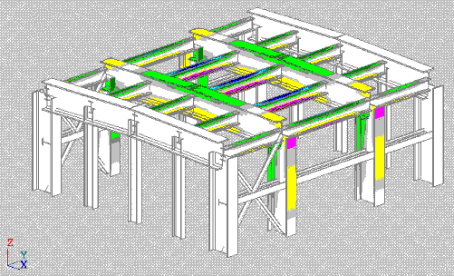

No final da tabela, um conjunto de valores extremos para toda a estrutura é exibido. Para um determinado tipo de tensão, os seguintes dados são exibidos:
Mapas de tensão – clique no menu Resultados > Análise de tensão > Mapas de tensão para exibir uma estrutura com formas de seção e mapas detalhados de tensão precisos nessas seções, conforme mostrado.
Nota: O tamanho padrão das seções de membros em mapas de tensão é maior que o tamanho real, de modo que os mapas de tensão sejam mais legíveis. Para obter proporções reais entre o comprimento do membro e as dimensões da seção transversal do membro, pressione Home no teclado. É possível modificar essas proporções usando as teclas PgUp e PgDn.
