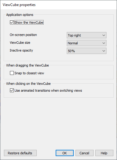

Essa opção permite especificar as configurações de aparência do ViewCube. Acesse a opção selecionando o menu Vista > ViewCube – Propriedades.
Nas opções do aplicativo, é possível:
- Exibir ou ocultar o ViewCube através da opção Exibir o ViewCube.
- Especificar a posição na tela do ViewCube; é possível definir as seguintes posições:
- canto superior direito
- canto superior esquerdo
- Especificar um tamanho do ViewCube; é possível selecionar uma das seguintes opções:
- Especificar o nível de opacidade inativo do ViewCube; é possível selecionar um dos seguintes valores:
- 100% (completamente opaco)
- 75 %
- 50 %
- 25 %
- 0% (não visível)
Também é possível selecionar as seguintes opções na caixa de diálogo:
- Snap à vista mais próxima – quando essa opção é selecionada, ao arrastar o ViewCube, o ponto de vista efetua o snap automaticamente a uma das vistas fixas, quando estiver perto de uma das vistas fixas; quando a opção está desmarcada, é possível rotacionar um modelo em diferentes direções.
- Usar transições animadas ao alternar de vista – quando essa opção é selecionada, aparece uma ação animada quando você clica no ViewCube; quando está desmarcada, é possível alternar a orientação da vista sem animação.
Nota: Quando você alterna entre vistas, a orientação dos eixos nas vistas permanece a mesma; isso significa que, após rolar ou rotacionar o ViewCube, o sistema de eixos é exibido corretamente.
O ViewCube fica inativo na guia Plano, após selecionar o tipo de estrutura do Projeto de construção (o plano XY é bloqueado).
