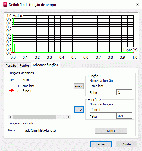

Adicionar duas funções de tempo juntas
  1. Vá para a guia Adicionar funções na caixa de diálogo Definição de função de tempo.
  2. Selecione uma função na lista de funções disponíveis e, em seguida, clique em para adicioná-la à caixa Função 1.
  3. Insira um valor de coeficiente para a primeira função de tempo na caixa Fator.
  4. Repita as etapas 2 e 3 para a segunda função.
  5. Insira um nome para a função na caixa Nome.
  6. Clique em Soma. A função resultante é adicionada à lista de funções definidas.
    Nota: O valor da função resultante é interpolado nos pontos com abscissa comum. Cada uma das funções definidas pode ser multiplicada por um coeficiente definido pelo usuário.
