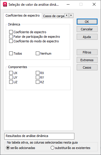

Selecione a guia Coeficientes de espectro na caixa de diálogo Colunas para definir os coeficientes de espectro para apresentação.
Os seguintes valores podem ser selecionados para apresentação nessa caixa de diálogo.
- Coeficiente de espectro. Após selecionar uma direção apropriada do grau de liberdade, serão exibidas na tabela as colunas (UX, UY, UZ, RX, RY, RZ) nas quais os valores dos coeficientes de espectro são apresentados.
- Fator de participação de espectro. Após selecionar uma direção apropriada do grau de liberdade, serão exibidas na tabela as colunas (UX, UY, UZ, RX, RY, RZ) nas quais os coeficientes de participação de espectro são apresentados.
- Coeficiente do modo de espectro. A direção apropriada do grau de liberdade é selecionada (UX, UY, UZ, RX, RY, RZ). As colunas nas quais são apresentados os coeficientes dos modos de espectro aparecerão na tabela. Os coeficientes dos modos de espectro são o produto do coeficiente de espectro e de um coeficiente de participação de espectro apropriado.
- componentes. Dependendo da seleção feita na caixa de diálogo, serão exibidas as colunas nas quais são apresentados os componentes UX, UY, UZ, RX, RY ou RZ dos seguintes valores: coeficiente dos modos de espectro, coeficiente de participação de espectro e coeficiente de espectro.
