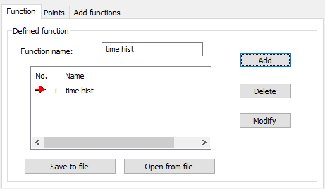

Gerenciar funções de tempo
Selecione a guia Funções na caixa de diálogo Definição de função de tempo para definir o nome da função de tempo.
Para criar uma nova função de tempo
  1. Insira o nome da função na caixa Nome da função.
  2. Clique em Adicionar.
Para excluir uma função de tempo
  1. Selecione o número da função na tabela.
  2. Clique em Apagar.
Para alterar o nome de uma função de tempo
  2. Insira um novo nome na caixa Nome da função.
  3. Clique em Modificar.
Para salvar uma função de tempo em um arquivo de texto
  2. Clique em Salvar no arquivo.
Para importar um arquivo de texto de definição de função de tempo salvo
  2. Clique em Abrir de um arquivo.
  3. Navegue até a localização do arquivo, selecione-o e, em seguida, clique em Abrir.
