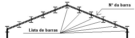

- Selecione o membro (a opção Posição no campo Valores especiais e a opção Número). Os membros selecionados são girados de forma que um dos eixos principais da seção transversal fique perpendicular ao eixo longitudinal do membro destacado. Essa opção é útil ao definir os membros de terça do telhado. As etapas consecutivas para determinar um ângulo gama dos membros de telhado da estrutura são mostradas nas imagens a seguir.
Posição inicial dos membros
Após definir um ângulo gama, os seguintes membros serão selecionados:
- No campo Lista de membros, os números de todas as terças são inseridos (consulte a lista de membros na imagem).
- No campo Número, o número de um membro é inserido, o que determina o plano de rotação (Consulte o nº do membro na imagem).
Posição dos membros após definir um ângulo gama.
