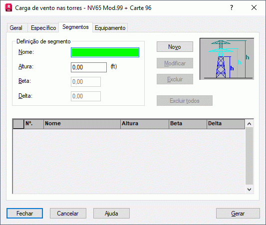

Segmentos
Abrir a caixa de diálogo Cargas de vento em torres e clicar na guia Segmentos exibirá a seguinte caixa de diálogo.
Para estruturas de mastros (como colunas de linha de alta tensão, mastros de transmissão, entre outros), toda a estrutura é dividida em segmentos definidos pela especificação de diversos parâmetros.
Nota: Se uma estrutura não tiver segmentos, toda a estrutura será tratada como um único segmento.
Para definir um segmento da estrutura:
  1. Nome do segmento
  2. Altura – Especifica o ponto mais alto de um segmento. O início (o ponto mais baixo) do segmento atual é automaticamente considerado como idêntico ao ponto mais alto do segmento anterior.
  3. Coeficiente beta e Coeficiente delta – Esses campos estão disponíveis ao definir manualmente os parâmetros de ações dinâmicas e o coeficiente delta. Caso contrário, os campos não estarão disponíveis e o Robot calculará os valores relevantes automaticamente ou ignorará esses valores.
