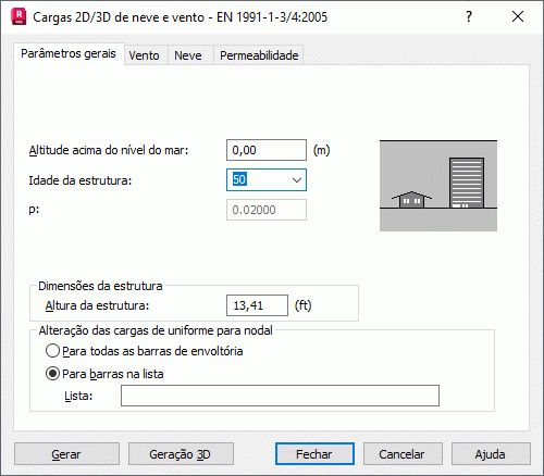

Parâmetros gerais
Abrir a caixa de diálogo Carga de neve/vento e clicar na guia Parâmetros gerais exibe a seguinte caixa de diálogo.
A caixa de diálogo apresenta as opções básicas necessárias para a norma nacional de neve/vento selecionada na caixa de diálogo Preferências do trabalho. Quando você seleciona uma opção, seu diagrama é exibido no canto superior direito da caixa de diálogo.

A caixa de diálogo está dividida em vários campos com determinados grupos de opções. A parte superior da caixa de diálogo apresenta o campo Dimensões da estrutura, que inclui a opção Altura da estrutura para definir a altura de uma estrutura. Essa dimensão é usada para calcular a pressão do vento.
Nota: A altura da construção é definida automaticamente com base nas posições dos nós externos em um envelope. Normalmente, não é necessário especificar a Altura da estrutura, a não ser que você deseje definir sua própria altura para gerar uma carga de vento. Por exemplo, você pode desejar especificar uma altura para uma estrutura posicionada em uma estrutura de apoio. Se a altura for maior que o valor do envelope, uma altura definida pelo usuário será usada para gerar a carga de vento.
O campo Alteração das cargas de uniforme para nodal tem as seguintes opções:
