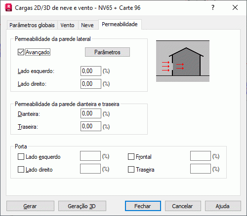

Abrir a caixa de diálogo Carga de neve/vento e clicar na guia Permeabilidade exibe a seguinte caixa de diálogo.
A caixa de diálogo permite definir a permeabilidade de uma parede da estrutura. A permeabilidade da parede tem um efeito direto na geração de coeficientes de pressão interna de vento. Ao selecionar uma opção, seu diagrama é exibido no canto superior direito da caixa de diálogo.
A caixa de diálogo é dividida em três campos com grupos de opções específicas:
O Robot permite cálculos mais detalhados de permeabilidade no lado esquerdo ou direito de uma estrutura, permitindo especificar diferentes valores de permeabilidade para membros individuais. Para isso, selecione a opção Avançado e clique em Parâmetros para exibir a caixa de diálogo Parâmetros de permeabilidade.
Para uma parede completamente aberta, o valor de permeabilidade é 100%; enquanto para uma parede completamente fechada é 0%.
