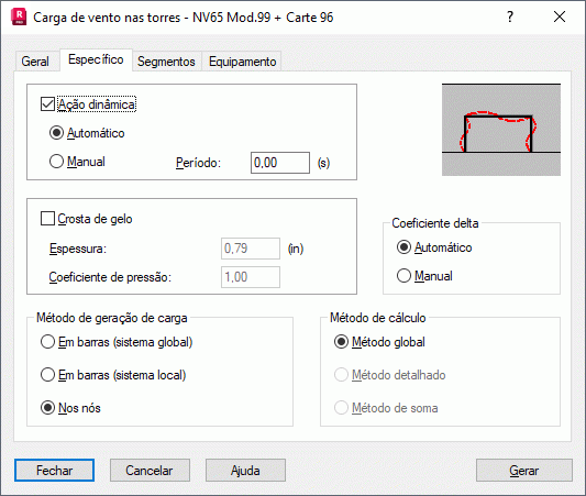

Abrir a caixa de diálogo Cargas de vento em torres e clicar na guia Específico exibirá a seguinte caixa de diálogo.
A caixa de diálogo apresenta vários grupos de opções:
- A opção Ação dinâmica [vento] permite ativar ou desativar o reconhecimento de efeitos dinâmicos durante a geração de carga. Além disso, se você definir o período de vibrações próprias para uma estrutura, os efeitos dinâmicos poderão ser reconhecidos automaticamente.
Quando a opção Manual estiver selecionada, você deverá definir o coeficiente Beta na guia Segmentos, nas cargas de vento em torres.
- A opção Crosta de gelo especifica a espessura da cobertura de gelo dos elementos da estrutura.
Nota: Trata-se da espessura da camada. Nos cálculos, o tamanho do elemento é aumentado pelo dobro do valor da espessura de gelo especificada. Além disso, o Robot especifica um coeficiente para corrigir a pressão do vento quando a crosta de gelo é reconhecida.
- A opção Coeficiente DELTA permite calcular o coeficiente Delta de forma automática ou manual. Quando a opção Manual é selecionada, você deve definir o coeficiente Delta na guia Segmentos, nas cargas de vento em torres.
- A opção Método de geração de carga permite selecionar elementos nos quais o Robot gera cargas: em barras no sistema de coordenadas local ou global ou em nós.
- A opção Método de cálculo – Global, detalhado e resumido. No momento, somente o método global está disponível.
