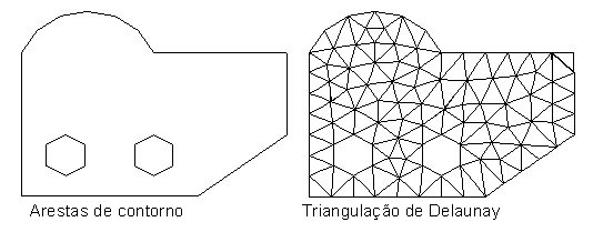

É possível usar o método de triangulação de Delaunay para criar uma malha de EF para qualquer superfície 2D. Todas as aberturas que estejam dentro do domínio devem ser definidas como arestas de contorno. Elas não serão consideradas durante a criação da malha de elemento finito (EF). Após selecionar o método de Delaunay, selecione o contorno para o qual será criada a malha do elemento.
Um exemplo de malha de EF criada com o método de Delaunay:
