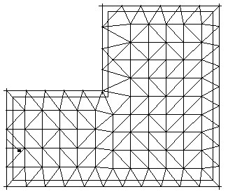

Malha 1
Na caixa de diálogo Opções de malhas:
- para Opções de malhas disponíveis, selecione Delaunay
- para Geração de malha, selecione Usuário; para Divisão 1, digite 10
- para Parâmetros do método Delaunay, selecione Delaunay
- para Elementos finitos, selecione Triângulos de 3 nós
- para os parâmetros restantes, aceite as configurações padrão.
A malha resultante é mostrada abaixo.

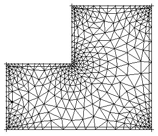

Malha 2
- para Parâmetros do método Delaunay, selecione Kang (Hmáx=1000, Q=1,2), os emissores padrão estão verificados (H0=0,3)

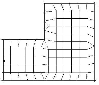

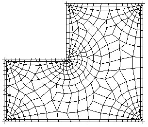

Malha 3
- para Parâmetros do método Delaunay, selecione Delaunay+Kang (Hmáx=1000, Q=1,2), os emissores padrão estão verificados (H0=0,3)
- para Elementos finitos, selecione Quadriláteros de 4 nós

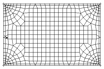

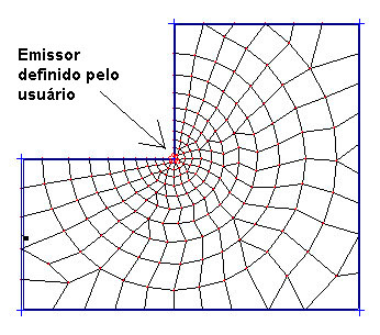

Malha 4
- para Parâmetros do método Delaunay, selecione Delaunay+Kang (Hmáx=1000, Q=1,2), os emissores do usuário como mostrados no desenho (H0=0,3), os emissores padrão não estão verificados

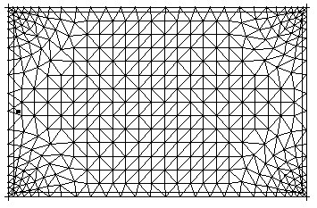

Malha 6

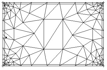

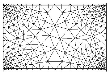

Malha 7
- para Parâmetros do método Delaunay, selecione Delaunay+Kang (Hmáx=10, Q=1´,5), os emissores padrão estão verificados (H0=0,3)
