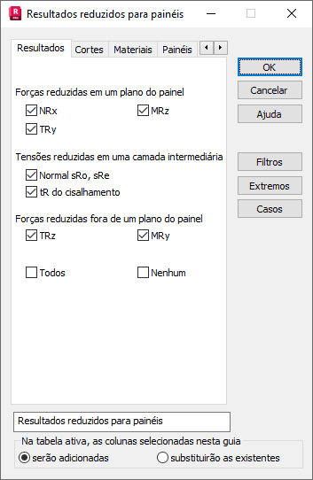

Resultados
Selecione a guia Resultados, na caixa de diálogo Colunas, para selecionar as quantidades para apresentação.
Dependendo do caso de carga indicado, o cabeçalho da primeira coluna contém as seguintes cargas.
A descrição do corte é executada com relação aos números dos nós do painel principal: N1, N2, N3 e N4.
Os cortes 1, 3, 4 e 6 recebem as seguintes descrições: N1-N4, N2-N3, N1-N2 e N3-N4.
Os cortes 2 e 5 recebem as seguintes descrições: N1~N2-N3~N4 e N1~N4-N2~N3.
