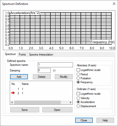

Selecione a guia Espectro, na caixa de diálogo Definição de espectro, para modificar os valores da definição de espectros.
Na parte superior da caixa de diálogo, está localizado um sistema de coordenadas no qual os espectros são apresentados ou modificados.
Selecione os valores usados para a definição de espectros na Abscissa (eixo X) e na Ordenada (eixo Y). Defina o período de frequência e pulsação no eixo x e os valores de aceleração, velocidade e deslocamento no eixo de ordenada. Os valores apresentados em ambos os eixos podem ser apresentados na escala logarítmica.
Para definir um novo espectro, atribua um nome, defina o valor de amortecimento e clique em Adicionar. Defina os pontos espectrais na guia Pontos. Os parâmetros definidos na guia Espectro são mantidos ao alternar para a guia Ponto.
Para excluir um espectro da lista definida, selecione o espectro e clique em Excluir.
Para salvar um espectro da lista definida, selecione o espectro e clique em Salvar.
Para abrir um espectro de um arquivo, clique em Abrir e navegue para o arquivo.
