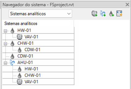

O Navegador do sistema exibe a hierarquia das zonas do sistema e dos sistemas analíticos (ciclos de água, sistemas de ar e equipamento de zona).

  3. A árvore no Navegador do sistema exibe a hierarquia das zonas do sistema e dos sistemas analíticos (ciclos de água, sistemas de ar e equipamento de zona). Os ciclos de água e os sistemas de ar são mostrados no nível superior com seus ciclos de água e equipamento de zona associados mostrados abaixo.
    Se um elemento ainda não tiver sido completamente definido, será exibido um ícone de aviso no Navegador do sistema.
