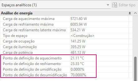

É possível editar os valores dos pontos de definição. Observe que o Ponto de definição de aquecimento deve estar ao menos 1°F (17°C) abaixo do Ponto de definição de resfriamento. Da mesma forma, o Ponto de definição de umidificação deve ser pelo menos 1% abaixo do Ponto de definição de desumidificação.
Após criar o modelo de energia, os pontos de definição nas configurações Tipo de construção são aplicados aos espaços analíticos e exibidos como somente leitura na paleta Propriedades. Os pontos de definição atribuídos em uma zona do sistema substituirão as configurações do tipo de construção de todos os espaços analíticos atribuídos à zona do sistema.
É possível substituir os pontos de definição usando um espaço na mesma localização que o espaço analítico. Os valores nas configurações Tipo de espaço serão aplicados ao espaço analítico.

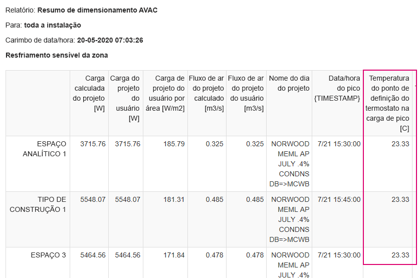

Esses pontos de definição são usados ao executar uma análise de sistemas. Após executar uma análise de dimensionamento, os Pontos de definição de resfriamento e de aquecimento são exibidos no Resumo de dimensionamento AVAC do relatório de análise.
