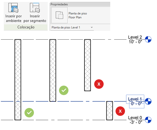

Nota:
  1. Só é possível selecionar paredes que são cortadas pelo nível associado da vista de planta atual.
  2. Não é possível selecionar paredes cortina, paredes de elipse, paredes de face, paredes no local e linhas de limite de ambiente como alvo para criar paredes.
  3. Só será possível selecionar paredes delimitantes de ambiente se ativar a opção Delimitação de ambiente na paleta Propriedades.
  4. Também será possível usar essas ferramentas em modelos vinculados somente se ativar as opções Delimitação de ambiente na caixa de diálogo Propriedades de tipo do respectivo modelo vinculado.
